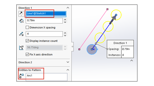

Entita lineární skici jako směrový odkaz
Pro směrový odkaz v lineárním poli skici můžete vybrat čáru ze stejné skici, která obsahuje entity pro pole. Dříve se vybraná čára stala součástí entit, které se mají vytvořit, a nikoli směrovým odkazem.
  • Pro referenci směru nelze vybrat čáru z bloku.
  • Nelze vybrat a vytvořit pole čáry, kterou použijete pro směrový odkaz.
