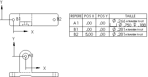

pour choisir un modèle standard ou personnalisé. Cette option est uniquement disponible durant l'insertion de la table. Les modèles de tables de perçages fournis avec le logiciel ajoutent des colonnes au format par défaut. Ils se trouvent dans : dossier_d'installation
\lang\french. Les modèles standard (standard hole table--letters.sldholtbt et standard hole table--numbers.sldholtbt) créent les colonnes REPERE, POSITION X, POSITION Y et TAILLE. L'un utilise des repères alphabétiques, l'autre des repères numériques. Les tailles et les repères sont listés séparément, sans aucune combinaison.

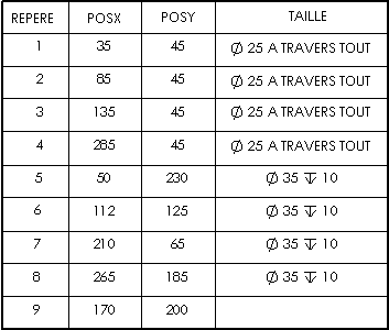

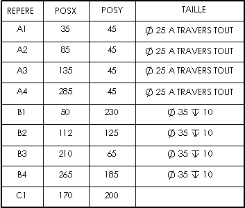

Type du repère
| A, B, C... |
Utilise des labels de repère alphanumériques. Dans les repères alphanumériques, la lettre désigne une taille de perçage spécifique et le numéro une occurrence de perçage. Définissez le caractère de départ dans la zone Commencer à. |
| 1, 2, 3 |
Utilise des labels de repère numériques. Définissez le numéro de départ dans la zone Commencer à. |
