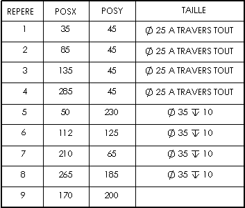

Type du repère

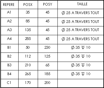

| A, B, C... |
Utilise des labels de repère alphanumériques. Dans les repères alphanumériques, la lettre désigne une taille de perçage spécifique et le numéro une occurrence de perçage. Définissez le caractère de départ dans la zone Commencer à. |
| 1, 2, 3 |
Utilise des labels de repère numériques. Définissez le numéro de départ dans la zone Commencer à. |

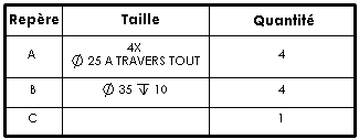

Combiner les repères identiques
Combine les lignes contenant des repères identiques et les perçages de même taille. Les valeurs d'emplacement des colonnes sont supprimées. Cette option supprime les colonnes de position POSITION X et POSITION Y.

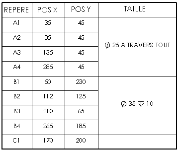

Combiner les tailles identiques
Disponible uniquement si la case à cocher Combiner les repères identiques est désactivée. Combine les cellules relatives aux perçages de même taille. Les valeurs d'emplacement des colonnes sont conservées.
