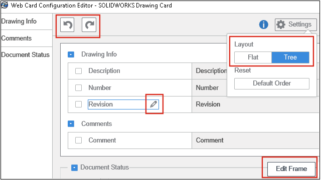

Klicken Sie im Administrationswerkzeug im Fenster Card Editor auf den Link Karte für Web konfigurieren im Fensterbereich Karteneigenschaften.
Sie können die Sichtbarkeit der Datenkartensteuerelemente für Web2 steuern. Wählen Sie im Fenster Card Editor im rechten Fensterbereich unter Fahnen die Option In Web-Karte anzeigen aus Die Datenkartensteuerelemente werden im Web-Konfigurationseditor aufgelistet und auf der Web2-Datenkarte angezeigt.
  • Nur für Dateikarten verfügbar.
  • Nur für die folgenden Datenkartensteuerelemente verfügbar:
    • Kontrollkästchen
    • Dropdown-Kombinationsfeld
    • Dropdown-Liste
    • Listen-Kombinationsfeld
    • Bearbeiten
    • Liste
    • Datumsfeld
    • Optionsfeld
Im Web-Konfigurationseditor für Datenkarten ist Folgendes möglich:
  • Klicken Sie auf Einstellungen und geben Sie das Layout der Datenkartensteuerelemente als Flach oder Struktur an.
  • Bearbeiten Sie die Beschriftungen und ändern Sie die Reihenfolge der Steuerelemente.
    Steuerelemente können nicht zu Registerkarten hinzugefügt oder aus ihnen entfernt werden. Verwenden Sie dazu den Haupt-Karteneditor.
  • Fügen Sie Steuerelemente in einem Rahmen im Strukturlayout hinzu und legen Sie die Darstellungsreihenfolge fest.
