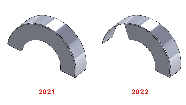

Kante-Laschen
Wenn Sie eine Kante-Lasche auf einer nicht linearen Kante erstellen, können Sie die Skizze für die nicht-lineare Kante-Lasche bearbeiten.
Wählen Sie in einem Blechteil eine nicht lineare Kante aus und klicken Sie auf Kante-Lasche (in der Blech-Symbolleiste). Klicken Sie im PropertyManager auf Laschenprofil bearbeiten und bearbeiten Sie die Skizze.
