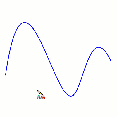

スプライン点(Spline Point) スプライン点の挿入 (Insert Spline Point) コマンドは、スプラインに 1 つ、またはそれ以上の点を追加します。 スプライン点では、次を行うことができます: スプライン点をハンドルとして使用し、スプラインを希望の形状に変更する。 スプライン点の間またはスプライン点と他のエンティティとの間に寸法を追加する。 スプライン点に拘束を追加する。 親トピックB-スプライン スプラインの編集:使用する方法 スプライン点の挿入 スプラインとの拘束関係(Relations with Splines) スプラインの編集(Editing Splines) スプライン点の挿入 スプライン点を挿入するには: スケッチ編集モードでスプラインを選択します。 スプライン ツールバーのスプライン点の挿入 (Insert Spline Point) をクリックするか、 Tools (ツール) > スプライン ツール (Spline Tools) > スプライン点の挿入Insert Spline Point (Insert Spline Point) をクリックします。 ポインタが に変わります。 クリックしてスプライン点 を配置します。 ビデオ:スプライン点の挿入 スプライン点はスプラインハンドルを追加します。 追加のスプライン点を挿入します。 をクリックします。 スプライン点の削除 スプライン点を削除するには: 開いたスケッチで、点を選択し、Deleteを押します。 ビデオ:スプライン点の挿入
