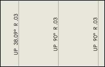

板金部品のフラット パターン図面ビューでベンド ラインの表示を制御します。
次のいずれかをクリックします。
  • アイテムの表示/非表示(Hide/Show Items) > ベンド ラインの表示(View Bend Lines)
  • ベンド ラインの表示(View Parting Lines)(表示ツールバー)
  • 表示(View) > 表示/非表示(Hide/Show) > スケッチ(Sketches)
ベンドラインの表示(View Bend Lines)が選択されています ベンドラインの表示 (View Bend Lines)が選択解除されています
