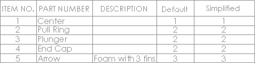

  4. BOM PropertyManager의 설정 아래에서 BOM에 해당 수량을 표시할 설정을 선택합니다.
    파트만 또는 들여쓰기 어셈블리 BOM의 경우 설정을 하나만 선택할 수 있습니다. 상위 수준 BOM의 경우에는 설정을 하나 이상 선택합니다.
  5. 다른 옵션을 선택하고 을 클릭합니다.
상위 수준 어셈블리의 경우 선택한 각 설정에 대한 수량 열이 표시됩니다. 설정명(예: DefaultSimplified)이 수량 열에 나타납니다.
