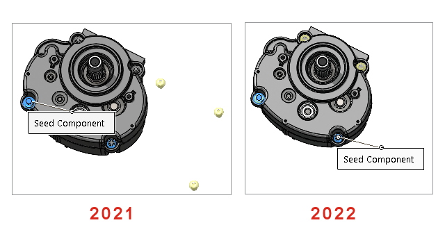

패턴의 기본 씨드 위치 패턴 이용 부품 패턴을 작성할 때 기본 씨드 위치에 대한 SOLIDWORKS의 옵션이 개선되었습니다. 패턴의 기본 씨드 위치를 보는 방법: 모델을 열고 삽입 > 부품 패턴 > 패턴 이용 부품 패턴을 클릭합니다. PropertyManager에서 패턴할 부품 및 구속 피처 또는 부품에 대한 부품을 선택합니다. 기본 씨드 위치는 그래픽 영역에서 씨드 부품으로 표시됩니다. 구속 피처를 선택하면 그래픽 영역에 씨드 피처가 나타납니다. 상위 주제어셈블리 서로 다른 모드에서 하위 어셈블리 열기 BOM에서 부품 제외 설정 테이블 단면도에서 실패 부품 제외 간략 모드에서 수식 간략 해제 좌표계로 이동 빠른 메이트 상황별 도구 모음
