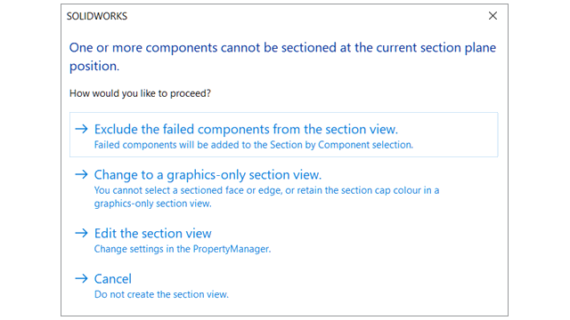

단면도에서 실패 부품 제외
SOLIDWORKS가 어셈블리에서 단면도를 계산할 수 없을 때 실패 원인이 되는 부품을 제외하거나 그래픽 전용 단면도로 전환하거나 PropertyManager에서 설정을 편집할 수 있습니다.
단면도에서 실패 부품을 제외하는 방법:
  1. 어셈블리에서 보기 > 표시 > 단면도를 클릭합니다.
  2. PropertyManager에서 옵션을 지정하고 을(를) 클릭합니다.
  3. 부품 단면을 작성할 수 없다는 메시지가 수신되면 실패한 부품을 단면도에서 제외합니다를 선택합니다.
    PropertyManager에서 실패 부품은 부품 단면으로 이동하고 선택 항목 제외가 선택됩니다.
  4. 선택 사항: 제외된 부품 목록을 보려면 PropertyManager를 열고 부품 단면을 검토합니다.
그래픽 전용 단면으로 전환하면 PropertyManager에서 그래픽 전용 단면이 선택됩니다.
