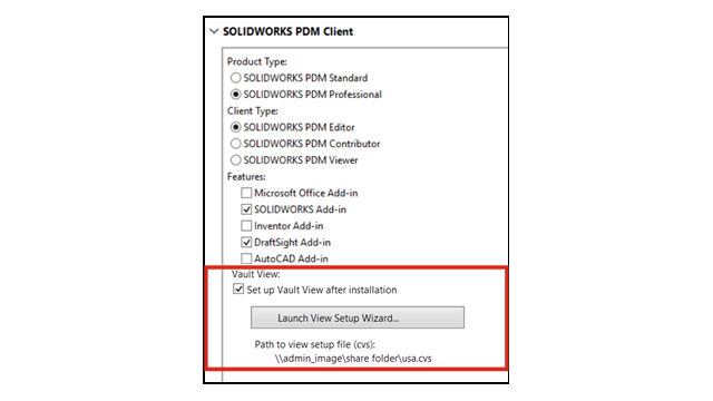

관리 이미지 작성 시 PDM 볼트 보기 설정
관리자는 SOLIDWORKS Enterprise PDM 클라이언트 사용자에 대한 관리 이미지를 작성할 때 로컬 볼트 보기를 설정할 수 있습니다.
로컬 볼트 보기는 파일이 캐시되고 사용자가 체크아웃된 파일 콘텐츠를 편집하는 클라이언트 워크스테이션의 로컬 작업 폴더입니다.
이 기능을 통해 관리자는 별도의 스크립트를 작성 및 실행하지 않고도 로컬 볼트 보기를 작성할 수 있습니다.
클라이언트 컴퓨터에서 볼트 보기를 작성하려면 클라이언트 컴퓨터에서 볼트 보기를 설정할 파라미터를 정의하는 Conisio 보기 설정(.cvs) 파일이 필요합니다. 기존 .cvs 파일을 참조하거나 관리 이미지 옵션 편집기에서 이 파일을 작성할 수 있습니다.
