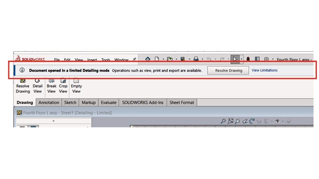

메시지 표시줄 메시지 표시줄은 기본 SOLIDWORKS 창 맨 위에서 활성 문서에 특정한 정보를 제공하는 모덜리스 표시줄입니다. 네 가지 유형의 메시지 표시줄이 있습니다. 정보 사례 경고 오차 메시지 표시줄은 여러 상황에서 열릴 수 있습니다. 일반적으로 문서 상태에 대한 경고(예: 문서를 체크아웃하지 않았기 때문에 변경 내용이 저장되지 않음)입니다. 메시지 표시줄은 자동으로 해제되지 않으며, 수동으로 해제해야 합니다. 상위 주제사용자 인터페이스 해제된 메시지 재설계된 알림 바로가기 바 및 명령 검색 일반 사용성 참조 지오메트리 간략 해제된 유니코드 보기 베타에서 간략 정크 문자 부품 이름 및 설명
