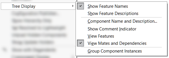

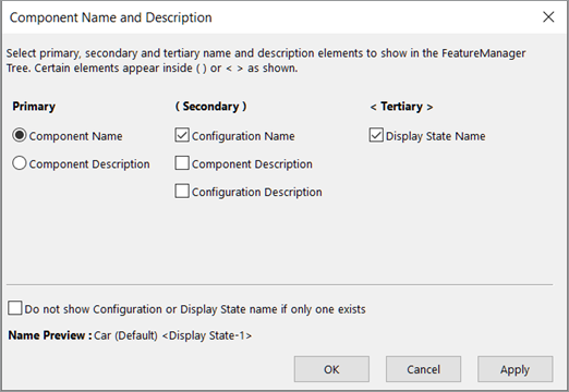

부품 이름 및 설명 부품 이름 및 설명 대화 상자를 사용하여 FeatureManager 디자인 트리의 표시 옵션을 지정할 수 있습니다. 대화 상자에는 다음과 같은 옵션이 있습니다. 주요 부품 이름 부품 설명 (제2) 설정 이름 부품 설명 설정 설명 <제3> 상태 이름 표시 하나만 존재하는 경우 설정 또는 표시 상태 이름 표시 안 함 설정이 하나만 있는 경우 설정/표시 상태 이름을 표시하지 않습니다. 이름 미리 보기 선택한 옵션에 기반한 부품 이름을 표시합니다. 이러한 옵션에 액세스하려면 FeatureManager 디자인 트리에서 파트 또는 어셈블리 이름을 오른쪽 클릭하고 트리 표시 > 부품 이름 및 설명을 클릭합니다. 트리 표시에서 부품 이름 및 설명은 다음을 대체합니다. 하나만 있는 경우 설정/표시 상태 이름 표시 안 함 부품 이름 표시 부품 설명 표시 부품 설정명 표시 부품 설정 설명 표시 표시 상태 이름 표시 상위 주제사용자 인터페이스 해제된 메시지 메시지 표시줄 재설계된 알림 바로가기 바 및 명령 검색 일반 사용성 참조 지오메트리 간략 해제된 유니코드 보기 베타에서 간략 정크 문자
