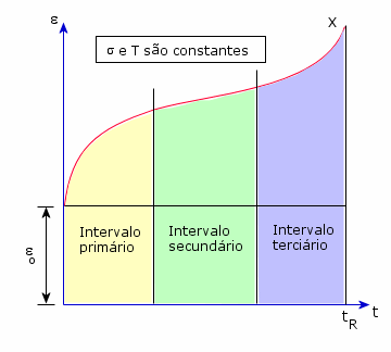

Neste exemplo, você irá gerar constantes de fluência dos dados de referência de um material de aço inoxidável.
Com base na Lei clássica de energia para a fluência (lei de Bailey-Norton), a deformação de fluência no tempo t, quando não se considera uma variação de temperatura, é dada por:
