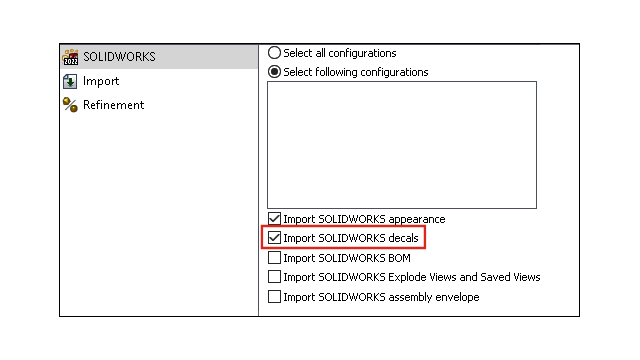

Para importar decalques:
  • No SOLIDWORKS Composer, clique em Arquivo > Abrir e selecione um arquivo do SOLIDWORKS. Em SOLIDWORKS, selecione Importar decalques do SOLIDWORKS na caixa de diálogo.
