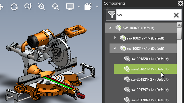

Painel Componentes
Quando você trabalha com montagens no eDrawings, o painel Componentes é aprimorado para facilitar o uso.
Aprimoramentos Descrição
Opções As opções a seguir estão no painel Componentes:
  • Realce pais ao passar o mouse. Realça a linha pai quando você passa o mouse sobre uma linha filho.
  • Mostrar descrições de componentes. Esta opção foi movida da caixa de diálogo Opções.
Limpar texto filtrado Limpa o conteúdo filtrado anteriormente.
Exibição de montagem de nível superior Exibe o nó da montagem de nível superior na árvore de componentes.
Altura do painel Exibe o painel de Componentes em altura total para reduzir a rolagem.
Expandir tudo/Recolher tudo Expande ou recolhe todos os itens abaixo do nó de montagem selecionado.
