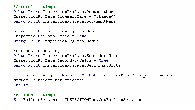

Application Programming Interface
A funcionalidade do SOLIDWORKS Inspection está disponível por meio de API (Application Programming Interface).
Você pode usar a API para:
  • Abrir automaticamente arquivos do SOLIDWORKS
  • Criar projetos de inspeção
  • Exportar relatórios de inspeção do primeiro artigo (FAI)
  • Desenhos de balão
  • Acione qualquer recurso disponível na interface do usuário
