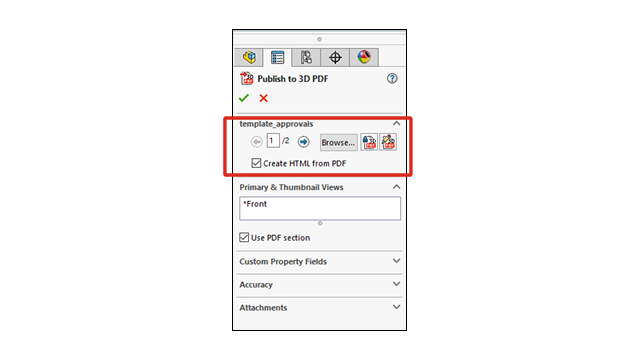

Quando estiver pronto para publicar:
  1. Clique em Publicar como 3D PDF (barra de ferramentas do MBD).
  2. Na caixa de diálogo Seleção de template, selecione um template e clique em OK.
  3. No PropertyManager Publicar como PDF 3D, com o nome do template, selecione Criar HTML a partir do PDF e clique em .
