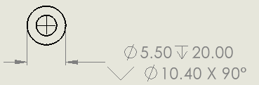

Определить по геометрии или отверстию под крепеж Чтобы переключиться между определениями Отверстия под крепеж и геометрии: Нажмите правой кнопкой мыши условное обозначение отверстия и выберите Параметры отображения > Определено геометрией. Чтобы вернуться к определению отверстия под крепеж, нажмите правой кнопкой мыши условное обозначение отверстия и выберите Параметры отображения > Определено отверстием под крепеж . Эти элементы меню доступны, если отверстия созданы с помощью инструмента "Отверстие под крепеж". На уровень вышеУсловные обозначения отверстий Добавление обозначений отверстия в чертеж Условные обозначения отверстий с поддержкой в инструменте дополнительного отверстия Редактирование свойств обозначения отверстия Переменные для условного обозначения отверстия Изменение обозначений отверстий для включения допусков Указатели экземпляров Определить стандарты вручную Изменение формата обозначения отверстия Стандарты для условных обозначений отверстия
