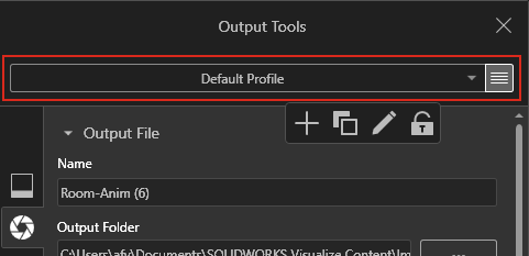

Salida de imágenes Puede generar imágenes de proyectos con las Herramientas de generación. Estas herramientas abren la pestaña adecuada en el cuadro de diálogo Herramientas de generación. Instantánea Captura lo que ve en la pantalla con más control que una captura de pantalla normal. Renderizar Ejecuta el trazador de rayos en los ajustes que haya especificado. Están disponibles varios modos de renderizado. En la parte superior del cuadro de diálogo Herramientas de generación, puede seleccionar perfiles de renderizado con la barra de control inteligente. También puede crear perfiles personalizados para cada tipo de renderizado. Disponibles solo en SOLIDWORKS Visualize Professional Animación Renderiza una película de las animaciones configuradas en la escena. Plato giratorio Renderiza una serie de fotogramas donde los objetos giran en platos giratorios. Estudio de luz solar Renderiza una serie de fotogramas en diferentes momentos del día. Contenido Barra de control inteligente para perfiles de renderizado En la parte superior del cuadro de diálogo Herramientas de generación, puede seleccionar perfiles de renderizado en la lista desplegable de la barra de control inteligente. Los perfiles contienen opciones predefinidas para acelerar el renderizado. También puede crear perfiles personalizados para cada tipo de renderizado y bloquearlos para evitar cambios en la configuración. Creación de instantáneas Una instantánea utiliza la cámara actual para capturar lo que se ve en el área de visualización 3D. Pestaña Instantánea La pestaña Instantánea del cuadro de diálogo Herramientas de generación incluye los siguientes ajustes, que aparecen cuando hace clic en Herramientas de generación > Instantánea. Creación de renderizados Puede generar renderizados realistas de alta calidad, pero puede llevar un tiempo en función del hardware, la complejidad del proyecto y la resolución de los renderizados. Pestaña Visor de resultados La pestaña Visor de resultados aparece cuando renderiza un modelo para que pueda gestionar los trabajos de renderizado y sus respectivos resultados por proyecto. Puede recuperar (o volver a ejecutar) cualquier renderizado realizado previamente en un proyecto directamente desde la pestaña Visor de resultados. Creación de renderizados plato giratorio Puede realizar una serie de renderizados de alta calidad que muestran modelos que giran 360° alrededor de sus propios centros o juntos alrededor del origen del mundo. Pestaña Plato giratorio La pestaña Plato giratorio del cuadro de diálogo Herramientas de generación incluye los siguientes ajustes, que aparecen al hacer clic en Herramientas de generación > Plato giratorio > Opciones de plato giratorio. Creación de un estudio de luz solar Puede animar la elevación y descenso de luz solar durante un intervalo de tiempo específico. Opciones de estudio de luz solar La pestaña Estudio de luz solar del cuadro de diálogo Herramientas de generación incluye los siguientes ajustes, que aparecen cuando hace clic en Herramientas de generación > Estudio de luz solar > Opciones de estudio de luz solar. Pestaña Animación La pestaña Animación del cuadro de diálogo Herramientas de salida incluye los siguientes ajustes, que aparecen cuando hace clic en Herramientas de salida > Animación > Opciones de animación. Tema principalTrabajo con modelos 3D Importación de modelos Transformación de modelos Ocultar o mostrar modelos y piezas Trabajar con piezas Crear matrices Creación de planos de corte Compatibilidad de geometría, opacidad y animaciones Eliminador de ruido Propiedad de Receptor de sombra Eliminación de modelos y piezas Almacenamiento de proyectos SOLIDWORKS Visualize Queue
