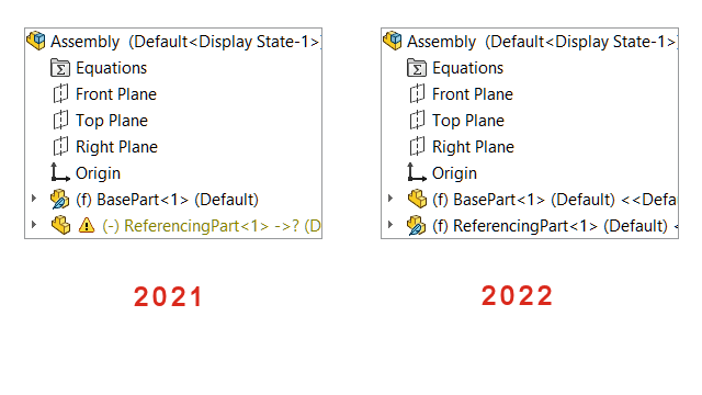

Solucionar ecuaciones en modo aligerado
Al abrir un ensamblaje en modo aligerado, los componentes a los que hacen referencia ecuaciones en el ensamblaje de nivel superior se visualizan como solucionados.
Cuando se soluciona una pieza o subensamblaje que tiene ecuaciones y las ecuaciones hacen referencia a otro componente aligerado, el componente de referencia se soluciona.
