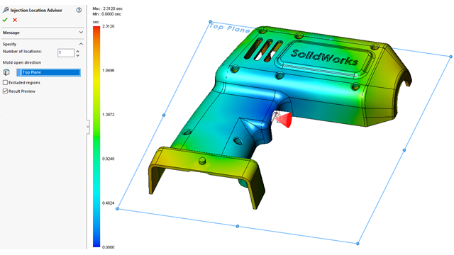

Asesor de puntos de inyección
El Asesor de puntos de inyección evalúa la geometría de una pieza para identificar hasta cuatro puntos de inyección que sean adecuados teniendo en cuenta el material especificado, las condiciones del proceso y la dirección de apertura del molde.
Para abrir el PropertyManager Asesor de puntos de inyección:
En el gestor de PlasticsManager, haga clic con el botón derecho del ratón en Condiciones de contorno y haga clic en Asesor de puntos de inyección.
La siguiente tabla describe las opciones del PropertyManager Asesor de puntos de inyección.
Número de puntos Especifica el número de puntos de inyección adecuados (máximo cuatro).
Dirección de apertura del molde Especifica el plano para la dirección de apertura del molde. El valor predeterminado es el Plano Alzado, que corresponde al eje Z positivo.
Regiones excluidas Define las regiones de un modelo que el Asesor de puntos de inyección no tiene en cuenta.
Vista preliminar de resultados Muestra los puntos de inyección recomendados y una vista preliminar del trazado de llenado. Puede predecir cómo el material plástico llena el molde en función de los puntos de inyección recomendados.
