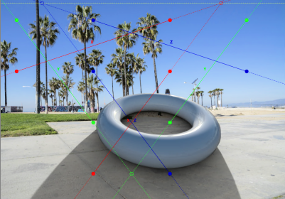

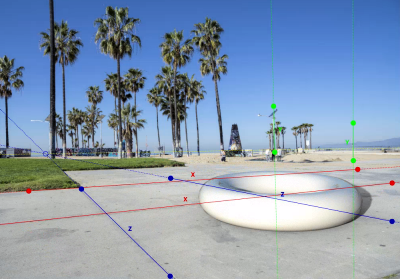

| Línea continua y puntos sólidos rojos |
Línea de fuga en la dirección X (horizontal). Arrastre la línea o sus puntos para que coincidan con la imagen de retroproyección. |
| Líneas discontinuas y puntos huecos rojos |
Extensión de la línea de fuga en la dirección X más allá de sus puntos finales. El punto rojo hueco es el punto de fuga en la línea de horizonte (que puede estar fuera del área de visualización 3D). |
| Línea continua y puntos sólidos azules |
Línea de fuga en la dirección Z (horizontal). Arrastre la línea o sus puntos para que coincidan con la imagen de retroproyección. |
| Línea discontinua y puntos huecos azules. |
Extensión de la línea de fuga en la dirección Z más allá de sus puntos finales. El punto azul hueco es el punto de fuga en la línea de horizonte (que puede estar fuera del área de visualización 3D). |
| Línea continua y puntos sólidos verdes |
Línea de fuga en la dirección Y (vertical). Arrastre la línea o sus puntos para que coincidan con la imagen de retroproyección. Esto es opcional y solo se muestra si especifica Puntos de fuga como Tres. La línea de fuga vertical no produce un punto de fuga en la línea de horizonte. |
| Línea discontinua amarilla |
Línea de horizonte que conecta los dos puntos de fuga (horizontal). Haga que la línea de horizonte coincida con el horizonte real de la imagen de retroproyección. Valida el resultado. |
