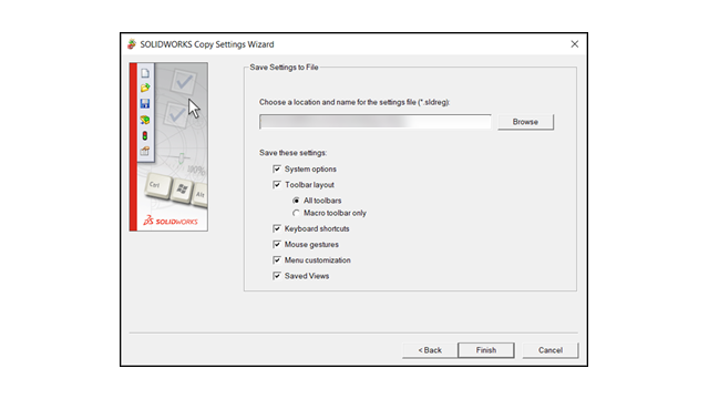

Yöneticiniz seçenekleri kilitlemiş olsa bile SOLIDWORKS'te Ayarları Kopyala Sihirbazı'nı kullanabilirsiniz.
Yönetici seçenekleri sizin için tanımlarsa swSettings.sldreg dosyanızdaki ayarlar yönetici ayarlarıyla birleştirilir. Ayarlar çakıştığında, yönetici ayarları bağımsız ayarları geçersiz kılar.
SOLIDWORKS'te Ayarları Kopyala Sihirbazı'na erişmek için Araçlar > Ayarları Kaydet/Geri Yükle öğesine tıklayın.
