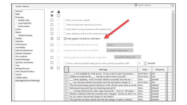

Ayarlar Yönetici Aracı'nda Grafik Uyarılarının Görünümünü Kontrol Etme
Yöneticiler, kullanıcıların Bildirimler alanında grafik kartı ve sürücü sertifikası durumu ile ilgili bildirimleri görüp göremeyeceğini kontrol edebilir.
Grafik kartı/sürücü bildirimini gizle seçeneğini açıp kapatabilir ve isteğe bağlı olarak ayarı kilitleyebilirsiniz. Araçlar > Seçenekler > Sistem Seçenekleri > Mesajlar/Hatalar/Uyarılar öğesine tıklayın.
Bu seçenek, her zaman performans günlüğüne yazılan grafik denetimi sonuçlarını etkilemez.
