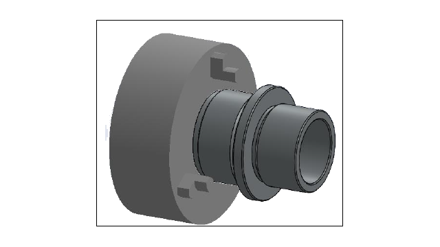

Torna İçin Montaj Desteği
Torna modu, tek Tornalı parça modeli içeren montajları destekler.
Aşağıdaki kesitleri tanımlamalısınız:
  • Makine iletişim kutusunun Makine sekmesinde, montajdaki parçaları makine ile işleme için Ana İş Mili Koordinat sistemi
  • Stok Yöneticisi düğümü altında, alt düğüm olarak listelenecek bireysel parçaların stoku
  • Parçaları Yönet iletişim kutusunda; torna parçaları, iş mili adı, koordinat sisteminin orijini ve torna unsuru kesit düzlemi
  • Alt iş mili çalışma koordinatı iletişim kutusunda, makinenin ana mili için programlanabilir ötelemeler
