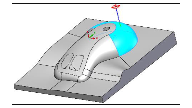

Z Ekseni Durum Tespiti için düzlemsel olmayan yüzeyler desteği
Prob döngüleri için Z ekseni yönünde düzlemsel olmayan yüzeyler seçebilirsiniz.
Z Prob Döngüsü, İşlem Parametreleri iletişim kutusunun Prob sekmesinde bulunur. Araç yolu oluşturma için varsayılan dokunma noktası, seçili yüzün Z yönündeki en üst noktasıdır.
