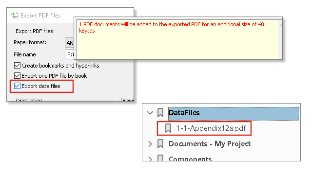

PDF'yi Dışarı Aktarırken Veri Dosyaları Ekleme
PDF dosyalarını projeye veri dosyaları olarak eklerseniz bunları dışarı aktarılan PDF dosyasında dışarı aktarabilirsiniz.
Veri dosyalarını dışarı aktar öğesini seçtiğinizde, bir mesaj PDF dosya boyutunu gösterir. PDF dosyası tüm veri dosyalarını yeni bir bölümde toplar.
