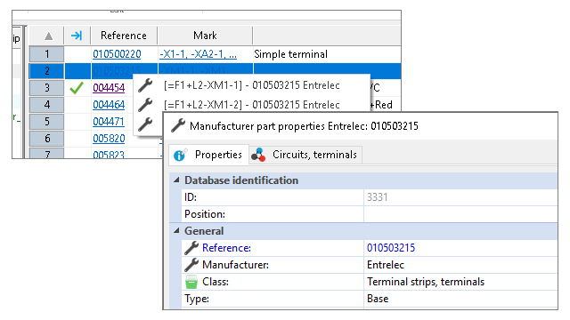

Malzeme Listelerindeki Bağlantılar
Malzeme Listelerinde, örneğin birkaç bileşen aynı üretici parçasını kullandığında, birleştirilmiş bir hücredeki bağlantıları yönetebilirsiniz.
Rapor görüntüleyicisi, bir Malzeme Listesinde veya diğer raporlarda bağlantıları görüntüler. Bu bağlantılar; özellikler, seçili elemanın teknik resimlerindeki konum gibi bilgileri görüntüler veya teknik resmi açıp bileşeni yakınlaştırır. Bağlantıya sağ fare tuşuyla tıklayarak, bilgileri görüntülemek istediğiniz bileşeni seçebilirsiniz.
