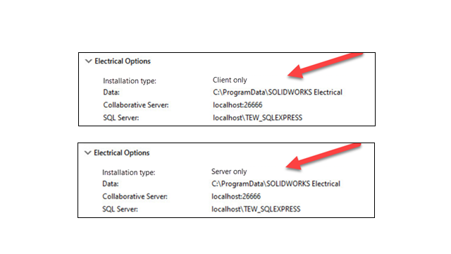

SOLIDWORKS Kurulum Yöneticisi Yalnızca İstemci kurulumunu mu yaptığınızı yoksa SOLIDWORKS Electrical için Sunucu bileşenlerini de mi dahil ettiğinizi daha belirgin hale getirir.
Bu, SOLIDWORKS Electrical verilerini ve veritabanlarını ayrı makineler yerine bir sunucu üzerinden ortak kullanan kuruluşlar için kullanışlıdır. Bu durumda, yöneticiler Sunucu bileşenlerini sunucuya bir kez yükleyip SOLIDWORKS Electrical çalıştıran tüm makinelere Yalnızca istemci yükler.

  • SOLIDWORKS Kurulum Yöneticisi'nin Özet sayfası Yalnızca istemci kurulumu mu yaptığınızı yoksa Sunucu bileşenlerini de mi dahil ettiğinizi tanımlar.
  • SQL Server seçenekleri sadece Yalnızca istemci kurulumu için uygun olan seçenekleri görüntüler.
