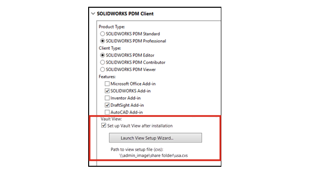

Yöneticiler, SOLIDWORKS Enterprise PDM istemcisi kullanıcıları için bir yönetim görüntüsü oluştururken yerel kasa görünümü oluşturabilir.
Yerel dosya kasası görünümü, dosyaların önbelleğe alındığı ve kullanıcının teslim alınan dosyaların içeriğini düzenlediği istemci iş istasyonundaki yerel çalışma klasörüdür.
Bu özellik, yöneticilerin ayrı bir komut dosyası oluşturmak ve çalıştırmak zorunda kalmadan yerel bir kasa görünümü oluşturmalarına olanak tanır.
İstemci makinede kasa görünümü oluşturmak için kasa görünümünü istemci makinede yapılandırmak üzere parametreleri tanımlayan bir Conisio Görünüm Kurulumu (.cvs) dosyasına ihtiyacınız vardır. Mevcut bir .cvs dosyasını referans verebilir veya bu dosyayı Yönetici Görüntü Seçeneği Düzenleyici'den oluşturabilirsiniz.
