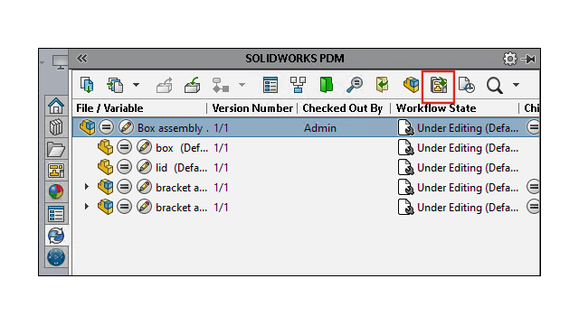

SOLIDWORKS PDM Eklentisinde, bir SOLIDWORKS parça veya montaj dosyasının teknik resmini açabilirsiniz.
Bir teknik resmi açmak için SOLIDWORKS PDM görev panosunda öğesine tıklayın veya parçaya veya montaja sağ tıklayıp Teknik Resmi Aç öğesine tıklayın.
Teknik resimler yerel olarak önbelleğe alınmamış olabilir, parça veya montaj dosyasından farklı bir ada sahip olabilir ve farklı bir klasörde bulunabilir.
