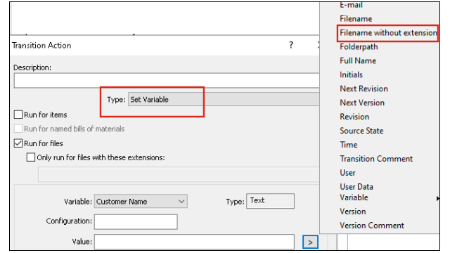

  • Geçiş Eylemi iletişim kutusunda, Tip öğesini Değişken Ayarla olarak belirlediğinizde seçili değişkenin değerini Uzantısı olmayan dosya adı olarak tanımlayabilirsiniz.
