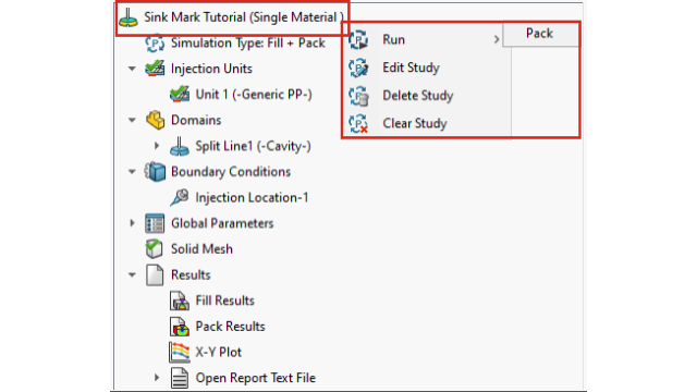

PlasticsManager ağacı için kullanılabilirlik geliştirilmiştir.
  • PlasticsManager ağacı, aktif analiz modülü (Doldurma, Ütüleme, Soğutma ve Çarpıklık) üzerinde daha fazla netlik sağlamak için etüt düğümü altında simülasyon tipini görüntüler.
  • Modelleme unsurları ve sınır koşulları, simülasyon merkezli bir kullanıcı deneyimi sağlamak için simülasyon tipine göre filtrelenir.
  • Bir enjeksiyon birimi ve enjeksiyon konumu tanımladıysanız açıkça mesh oluşturmadan simülasyon çalıştırabilirsiniz. SOLIDWORKS Plastics, simülasyon başlamadan önce otomatik olarak bir mesh oluşturur.
  • Meshi PlasticsManager ağacının Katı Mesh (veya Kabuk Mesh) düğümünden silebilirsiniz. Katı Mesh öğesine sağ tıklayın ve Meshi Sil öğesine tıklayın.
  • Sonuçlar düğümü, bir mesh oluşturduktan sonra görünür hale gelir.
  • Bir simülasyon çalıştırmak için üst etüt düğümüne sağ tıklayıp Çalıştır öğesine tıklayabilirsiniz.

  • Belirli bir analiz modülünün sonuçlarını silebilirsiniz. Örneğin, Dolgu Sonuçları öğesine sağ tıklayın ve Sonuçları Kaldır öğesine tıklayın. Önceki sürümlerde, yalnızca Tüm Sonuçları Kaldır seçeneği mevcuttu.
  • Geleneksel endüstri terminolojisine uygun olarak tüm kullanıcı arayüzü örneklerinde Akış terimi yerine Dolgu terimi kullanılmıştır.
