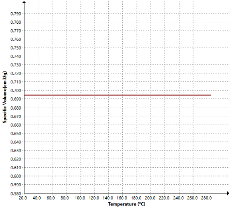

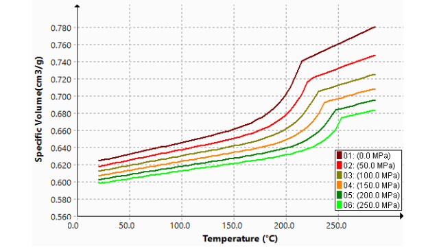

  • Doldurma, Ütüleme ve Çarpıklık simülasyonlarının doğruluğunu artırmak için sabit yoğunluktan genel Basınç Hacim Sıcaklık (PVT) verilerine kadar 1167 sınıf güncellendi

Sabit Basınç Hacim Sıcaklık (PVT) verileri ile malzeme sınıfı (2021)
Genel PVT verileriyle güncellenen aynı malzeme sınıfı (2022)
