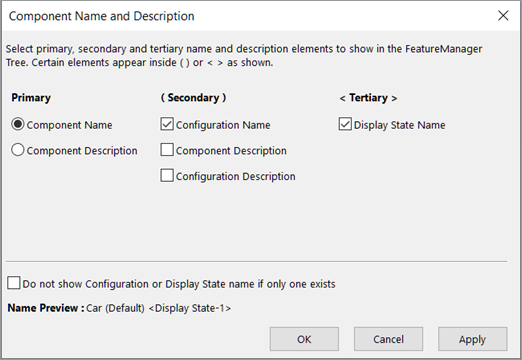

Bileşen Adı ve Tanımı
Bileşen Adı ve Tanımı iletişim kutusunu, FeatureManager tasarım ağacının görüntüleme seçeneklerini belirlemek için kullanabilirsiniz.
İletişim kutusunda şu seçenekler bulunur:
Birincil
  • Bileşen Adı
  • Bileşen Tanımı
( İkincil )
  • Konfigürasyon Adı
  • Bileşen Tanımı
  • Konfigürasyon Tanımı
< Üçüncül >
  • Görüntü Durumu Adı
Yalnızca bir tane varsa Konfigürasyon veya Görüntü Durumu adını gösterme Yalnızca bir ad varsa konfigürasyon ve görüntü durum adlarını pasifleştirir.
Ad Önizleme Bileşen adını, belirlenen seçeneklere göre görüntüler.
Bu seçeneklere erişmek için FeatureManager tasarım ağacında parça veya montaj adına sağ tıklayın ve Ağaç Görünümü > Bileşen Adı ve Tanımı öğesine tıklayın.
Ağaç Görünümü altında, Bileşen Adı ve Tanımı şunun yerini alır:
  • Yalnızca bir ad varsa Konfigürasyon/Görüntü Durumu Adlarını gösterme
  • Bileşen Adlarını Göster
  • Bileşen Tanımını Göster
  • Bileşen Konfigürasyon Adlarını Göster
  • Bileşen Konfigürasyon Tanımlarını Göster
  • Görüntü Durumu Adlarını Göster
