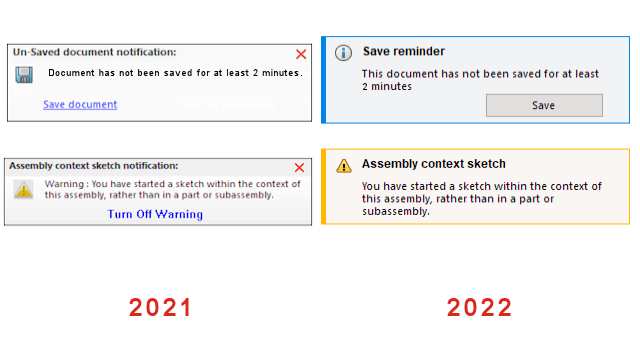

Yeniden Tasarlanan Bildirimler Bildirimler, daha sezgisel olacak ve tutarlı bir yerleşim kullanacak şekilde yeniden tasarlanmıştır. Buna bilgi, onay, uyarı ve hata mesajları dahildir. Bildirimler varsayılan olarak 5 saniye görüntülenir ve sonra kaybolur. Bildirimleri görünür tutmak için imleci bildirimlerin üzerine getirin. Yerleşim Araçlar > Seçenekler > Sistem Seçenekleri > Mesajlar/Hatalar/Uyarılar sekmesinden yeni tasarımı destekleyecek şekilde değiştirilir. Bildirimler hakkında ek bilgi için bkz. Ayarlar Yönetici Aracı'nda Grafik Uyarılarının Görünümünü Kontrol Etme. Seçenek Açıklama Bildirimler: Bir belge X dakika boyunca kaydedilmediğinde hatırlat Bildirimleri X saniye sonra otomatik olarak kapat Araçlar > Seçenekler > Sistem Seçenekleri > Yedekle/Kurtar sekmesindeki seçenekleri değiştirir. Yeniden Oluşturma Hataları > Yeniden oluşturma hatası oluştuğunda Araçlar > Seçenekler > Sistem Seçenekleri > Genel sekmesinden taşındı Sistem Bildirimleri alanı Yeni Ana başlıkKullanıcı Arayüzü Kaldırılmış Mesajlar Mesaj Çubuğu Kısayol Çubuğu ve Komut Arama Genel Kullanılabilirlik Referans Geometri Beta Unicode Görünümündeki İstenmeyen Karakterler Çözüldü Bileşen Adı ve Tanımı
