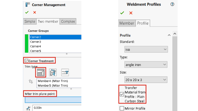

Karmaşık Köşe PropertyManager'ı
Karmaşık Köşe PropertyManager'ındaki iyileştirmeler, Köşe Yönetimi işlevini kullanmak için net bir iş akışı sağlar.
  • İki eleman sekmesinde, Köşe Yönetimi altında Şev kırpma düzlem noktası, seçili nokta boyunca şev kırpması oluşturmak için grafik alanından bir nokta seçmenizi sağlar.
  • Köşe Uygulaması ile ilgili seçenekler yalnızca Köşe Uygulaması onay kutusunu işaretlediğinizde görüntülenir.
  • Düzlemsel kırpma seçeneklerinin simgeleri, hiyerarşiyi göstermek için budama tipi simgelerinden daha küçüktür.
  • Profilden Malzeme Aktar seçeneği, profilin atanmış bir malzemesi varsa seçili arşiv profilinin malzemesini aktarır.
