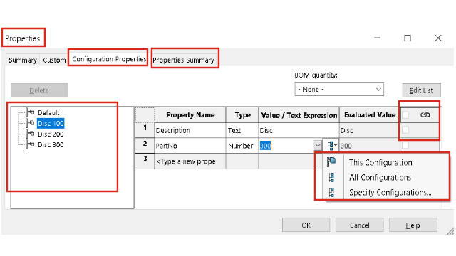

Konfigürasyon Özellikleri Sekmesi
Konfigürasyon Özellikleri sekmesi iki bölüm içerir.
İlk bölümde konfigürasyonlar ve türetilmiş konfigürasyonlar listelenir. Aynı anda yalnızca bir konfigürasyon seçebilir ve özelliklerini girebilirsiniz.
İkinci bölümde, seçili özelliğin konfigürasyonları ve değerleri görüntülenir. Değer/Metin İfadesi sütununda, özelliği seçili konfigürasyona, tüm konfigürasyonlara veya belirli konfigürasyonlara uygulamak için Bu Konfigürasyon, Tüm Konfigürasyonlar veya Konfigürasyon Belirle öğesini seçebilirsiniz.

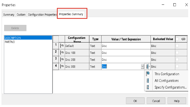

Özellikler Özeti Sekmesi
Özellikler Özeti sekmesi iki bölüm içerir. İlk bölümde tüm konfigürasyonların özellikleri listelenir. İkinci bölümde tüm konfigürasyonlar listelenir. Özellik değerlerini ekleyebilir veya değiştirebilirsiniz.
