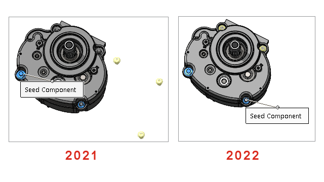

阵列的默认源位置 当您创建阵列驱动零部件阵列时,默认源位置的 SOLIDWORKS 选择将得到改进。 要查看阵列的默认源位置: 打开模型,然后单击插入 > 零部件阵列 > 阵列驱动零部件阵列。 在 PropertyManager 中,为要阵列的零部件和驱动特征或零部件选择零部件。 默认源位置在图形区域中显示为源零部件。 当您选择驱动特征时,源特征出现在图形区域中。 父主题装配体 以不同模式打开子装配体 从材料明细表中排除零部件 配置表 排除剖面视图中的失败零部件 在轻化模式下解析方程式 随三重轴移动 快速配合上下文工具栏
