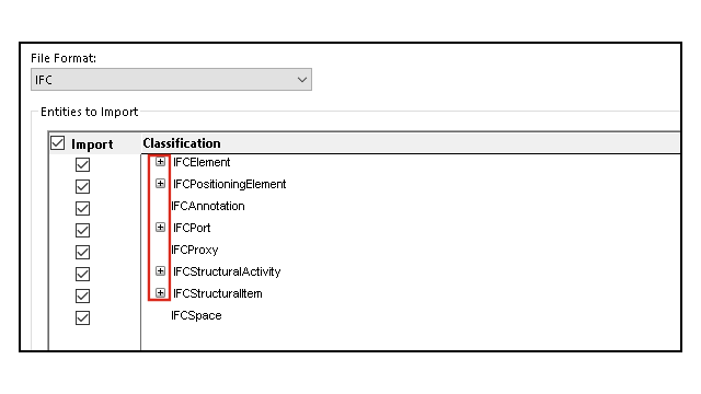

从 IFC 文件导入选择性 IFC 实体 您可以通过在系统选项中定义过滤器来选择要从 IFC 文件导入的 IFC 实体。 文件格式 IFC 被添加到工具 > 选项 > 系统选项 > 输入 > 文件格式中。 要从 IFC 文件导入选择性 IFC 实体: 在 IFC 文件中,单击工具 > 选项 > 系统选项 > 输入。 在文件格式下,选择 IFC。 在要导入的实体下,展开分类下的 IFC 实体。 在输入下,选择要导入的 IFC 实体。 单击确定。 打开 IFC 文件后,仅导入您在系统选项对话框中指定的 IFC 实体。 父主题输入/输出 导入性能改进 导出草图中的颜色 打开参考文件位于不同文件夹中的非本机装配体
