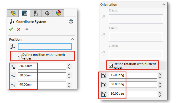

使用数值定义坐标系 在零件和装配体中,您可以通过输入位置和方向的绝对数值来定义坐标系。 在坐标系 PropertyManager 的位置下,选择用数值定义位置,然后输入 X、Y 和 Z 坐标的数值(、 和 )。 这些值定义了相对于局部原点的位置,而不是全局原点 (0, 0, 0)。 要旋转坐标系,请在方向下选择用数值定义旋转,并至少为一个轴输入数值。 轴始终依次按 、 和 的顺序旋转。 原始 位置已定义 位置和旋转已定义 父主题坐标系
