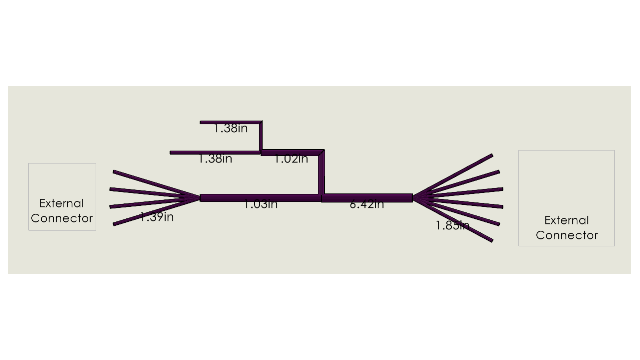

在展平线路中,您可选择不在缆束中但连接到电缆的接头。
要选择接头,请在接头表属性管理器中单击选择所有接头,然后移除要排除的接头。
展平线路工程图显示外部接头。 在电路摘要表中,开始和结束列显示外部接头标签。
