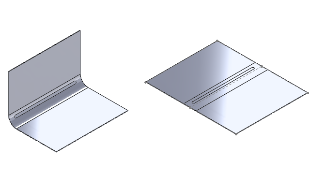

在折弯面上带有内嵌文字或分割线特征的钣金零件中,当您展平、展开或折叠零件时,可以指定选项来让文本或分割线保持不变。
对于圆锥折弯,当圆锥面为分析面时,文字或分割线只出现在展平状态。 要确定该面是否为分析面,请通过选择圆锥面来创建轴。 如果圆锥面为分析面,则可以创建轴。
要使用折弯上的蚀刻轮廓:
  1. 在折叠的钣金零件的 FeatureManager 设计树中:
    1. 展开平板型式
    2. 右键单击平板型式 n,然后单击编辑特征
  2. 在 PropertyManager 的参数下,选择合并面保留刻划面,然后单击
折叠零件 展平 - 2021 年 展平 - 2022 年
