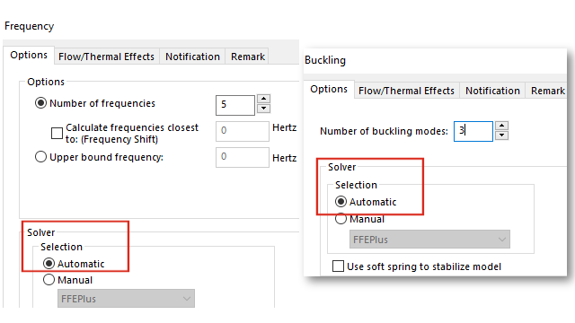

    选择最佳方程式解算器的算法已得到改进,以包括非线性、频率和扭曲算例。 最佳方程式解算器(英特尔 Direct Sparse 或 FFEPlus 迭代)的选择取决于方程式数量、载荷实例、网格类型、几何特征、接触和接头特征以及可用的系统内存。
    对于频率算例,除了前面提到的参数外,算法还会考虑频率的数量。 对于扭曲算例,它会考虑模式的数量。
