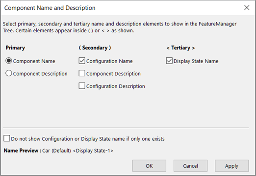

零部件名称和说明
您可以使用零部件名称和说明对话框来指定 FeatureManager 设计树的显示选项。
对话框包含以下选项:
主要
  • 零部件名称
  • 零部件说明
(次要)
  • 配置名称
  • 零部件说明
  • 配置说明
<第三>
  • 显示状态名称
如果只存在一个,则不显示配置或显示状态名称 当只有一个配置时,则抑制配置和显示状态名称。
名称预览 根据所选选项显示零部件名称。

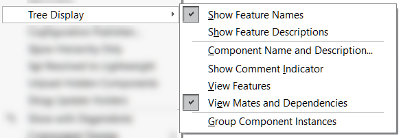

要访问这些选项,请在 FeatureManager 设计树中右键单击零件或装配体名称,然后单击树显示 > 零部件名称和说明
树显示下,零部件名称和说明将替换:
  • 如果只存在一个,则不显示配置/显示状态名称
  • 显示零部件名称
  • 显示零部件说明
  • 显示零部件配置名称
  • 显示零部件配置说明
  • 显示显示状态名称
