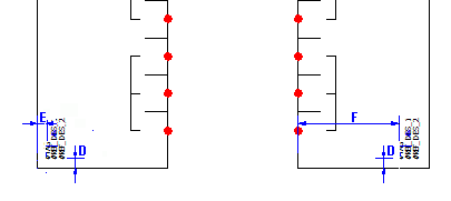

信息(底部)
Y 坐标:输入模块水平行与标注插入点之间的距离。
这些标注可以进行左对齐 (D)。
左侧符号的 X 坐标:输入模块垂直行与图纸左侧插入的模块符号标注的插入点之间的距离 (E)。
右侧符号的 X 坐标:输入模块垂直行与图纸右侧插入的模块符号标注的插入点之间的距离 (F)。
