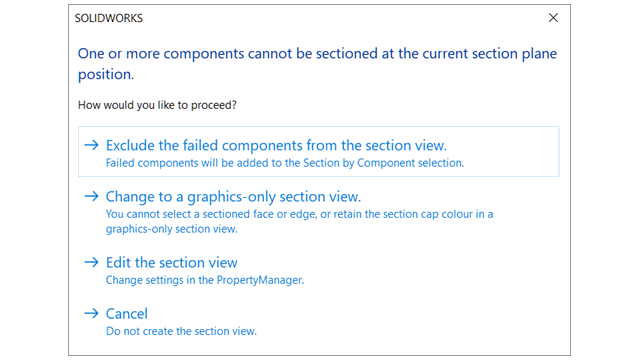

当 SOLIDWORKS 无法计算装配体中的剖面视图时,您可以排除导致故障的零部件,切换到仅限图形的剖面视图,或者在 PropertyManager 中编辑设置。
要在剖面视图中排除失败的零部件:
  1. 在装配体中,单击视图 > 显示 > 剖面视图
  2. 在 PropertyManager 中指定选项,然后单击
  3. 当您收到一条信息,说明某个零部件不能进行剖切时,请选择从剖面视图中排除失败的零部件
    在 PropertyManager 中,将失败的零部件移动到按零部件剖切,然后选择排除选定项
  4. 可选性: 要查看排除的零部件列表,请打开 PropertyManager 并检查按零部件剖切
如果您切换到仅限图形的剖面视图,则在 PropertyManager 中选中仅限图形的剖面
