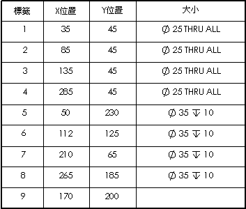

表格範本
按一下 瀏覽找出範本 以選擇標準或自訂的範本。 只有在插入表格時才能使用此選項。 軟體所提供的鑽孔表格範本加入欄位到預設的格式中。 其位於: install_dir \lang\english。 標準範本 (標準鑽孔表格--letters.sldholtbt 與標準鑽孔表格--numbers.sldholtbt) 產生 標籤X位置Y位置大小 欄。 一個範本使用字母標籤,另一個範本使用數字的標籤。 所有的大小及標籤都分別列出,不會合併在一起。
合併的鑽孔表格範本會產生標籤X位置Y位置大小欄位。 會依合併大小(或標籤)與字母(或數字)標籤而有所不同。 範本有:
  • hole table--sizes combined--letters.sldholtbt
  • hole table--sizes combined--numbers.sldholtbt
  • hole table--tags combined--letters.sldholtbt
  • hole table--tags combined--numbers.sldholtbt

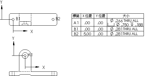

基準
在插入的過程中,原點已出現來讓您選擇一個頂點。要使用 X 軸及 Y 軸定義原點,請按一下 X 軸方向參考,然後選擇圖面中的一條水平模型邊線,然後按一下 Y 軸方向參考,並選擇一條垂直的模型邊線。
產生表格之後,您可以將基準原點拖曳到另一個位置,或您可以編輯基準的定義。在表格中位置的值會更新。

下一個視圖
只有在插入表格時才能使用此選項。這可讓您為另一個工程視圖設定基準鑽孔。一個鑽孔表格可以包含數個工程視圖。加入的鑽孔表格會為每個視圖有一個基準。標示名稱在所有的視圖都是一樣的。
