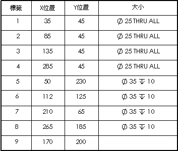

標籤類型
A, B, C... 使用字母數字標籤標示。 如果使用字母與數字,字母的前置表示一特定的鑽孔大小,數字則表示副本。 在起始於設定起始字元。
1、2、3 使用數字標籤標示。 在起始於設定起始數字。
手動 可讓您定義多個自訂標籤字首。
視圖中相對應的註解隨表格變更。
A, B, C...
1、2、3...

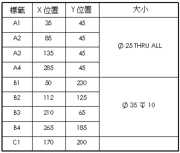

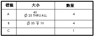

配置
結合相同的標籤 合併鑽孔是在相同排列中的列,也可以合併有相同尺寸的鑽孔。位置值的欄位會被移除。此選項移除位置欄 X 位置Y 位置
結合相同的尺寸 只有當合併相同的標籤被清除時才能使用。合併有相同鑽孔尺寸的儲存格。位置值的欄位會被保留。
顯示 ANSI 英制字母與數字鑽孔大小 顯示透過異型孔精靈工具產生的鑽孔中,與該精靈的鑽孔規格具備相同大小的鑽孔,例如 A 或 #40。
您可以選取或清除此選項來切換鑽孔表格中的大小顯示。
